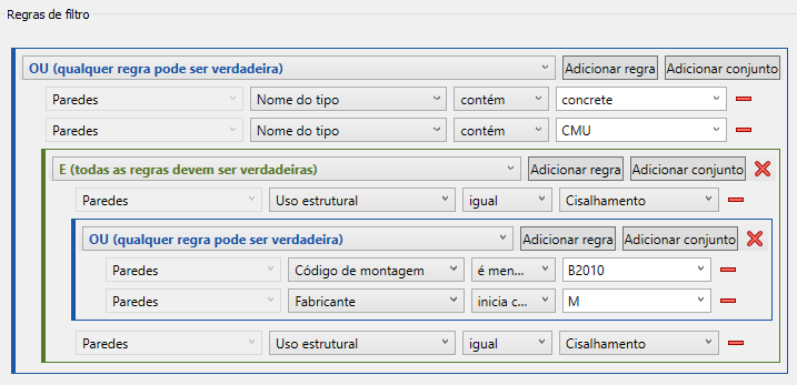

Defina regras e conjuntos de regras para o filtro da vista.
É possível criar várias regras e vários conjuntos de regras. É possível aninhar os conjuntos de regras.
Selecione uma condição para o conjunto de regras:
Considere o exemplo a seguir:
Estas regras de filtro refletem a seguinte fórmula:
OU Nome do tipo contém “CMU”
OU (Uso estrutural = “Cisalhamento” E (Código de montagem< B2010 OU Fabricante começa com M))

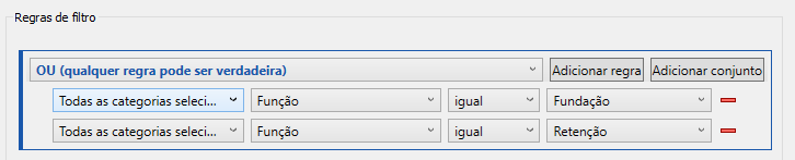

Especifique um valor para a regra. A lista suspensa mostra os valores dos elementos no modelo atual. Selecione um na lista ou insira um valor. Para valores numéricos, não é necessário especificar a unidade. Os valores de texto diferenciam maiúsculas e minúsculas.
Se deseja selecionar vários valores para um parâmetro, adicione uma regra para cada valor. Aninhe essas regras em um conjunto de regras com uma condição OU.
