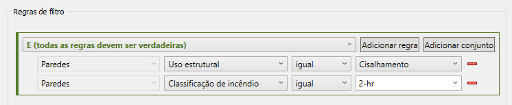

Quando um conjunto de regras usa a condição E, todas as suas regras e conjuntos de regras aninhados devem ser verdadeiros.
Considere o exemplo a seguir:
Uso estrutural = “Cisalhamento“ E Classificação de incêndio = “2h”

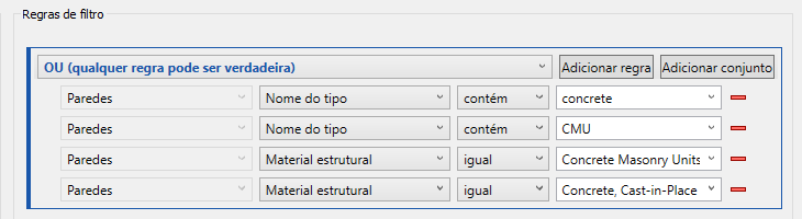

Quando um conjunto de regras usa a condição OU, uma ou mais das suas regras ou conjuntos de regras aninhados devem ser verdadeiros.
Se desejar selecionar vários valores para um parâmetro, adicione uma regra para cada valor. Aninhe essas regras em um conjunto de regras com uma condição OU.
Nome do tipo contém “concreto”
OU Nome do tipo contém “CMU”
OU Material estrutural = “Unidades de alvenaria de concreto”
OU Material estrutural = “Concreto cinza moldado no local”

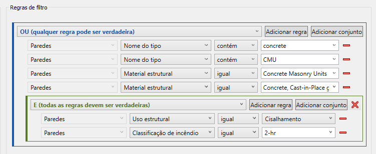

Se você criar o seguinte filtro, usando um conjunto de regras E aninhado em um conjunto de regras OU, não alcançará o objetivo.
OU (Uso estrutural = “Cisalhamento” E Classificação de incêndio = “2h”)

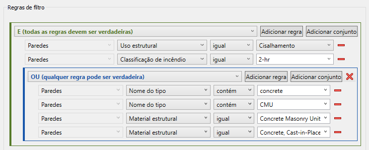

Nesse caso, para identificar todas as paredes de cisalhamento no modelo que são feitas de concreto e que têm uma classificação de proteção contra incêndio de 2 horas, você deve começar com o conjunto de regras E e aninhar um conjunto de regras OU no conjunto, como mostrado a seguir:
E (Nome do tipo contém “concreto” OU Nome do tipo contém “CMU” OU Material estrutural = “Unidades de alvenaria de concreto” OU Material estrutural = “Concreto cinza moldado no local”)
