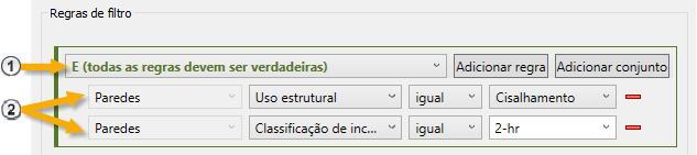

Um filtro com base em regras contém um ou mais conjuntos de regras
. Cada conjunto de regras contém uma ou mais regras
e/ou conjuntos de regras aninhados.
Não há limite para o número de regras e conjuntos de regras que você pode definir.
Cada conjunto de regras usa a condição E ou a condição OU:
Planeje as regras de filtro com cuidado usando as condições E e OU e o aninhamento para assegurar que você tenha o resultado desejado. Consulte Exemplos de filtros com base em regras.
Ao criar um filtro, selecione primeiro uma ou mais categorias. Em seguida, você pode criar conjuntos de regras. Para cada regra em um conjunto de regras, especifique um parâmetro, um operador e um valor.
Os parâmetros disponíveis para a criação de regras dependem das categorias selecionadas para o filtro. Antes de criar um filtro, considere cuidadosamente o que você está tentando fazer e como pode obter a melhor forma de identificar esses elementos. Determine a categoria a ser usada no filtro.
Por exemplo, para criar um filtro que identifica portas classificadas para a proteção contra incêndio por 2 horas, selecione a categoria Portas. Para criar um filtro que identifique portas e paredes classificadas para a proteção contra incêndio por 2 horas, selecione as categorias Portas e Paredes.
Quando você seleciona múltiplas categorias para um filtro, é preciso especificar a categoria de cada regra para poder selecionar o parâmetro a ser usado para a regra.

Se desejar selecionar vários valores para um parâmetro, adicione uma regra para cada valor. Aninhe essas regras em um conjunto de regras com uma condição OU.
