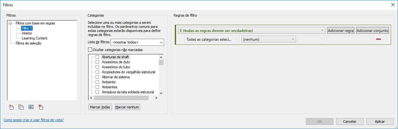

Crie um filtro de vista para identificar elementos com base em categorias e valores de parâmetros.
Por exemplo, é possível criar um filtro para identificar as portas com uma classificação de incêndio de 2 horas. Em seguida, é possível aplicar o filtro a uma vista, especificar que as portas serão exibidas em vermelho usando um preenchimento sólido. Consulte Sobre os filtros com base em regras.

Se você selecionar várias categorias, os parâmetros que são comuns a todas as categorias selecionadas estarão disponíveis para definir as regras.
Para obter detalhes, consulte Caixa de diálogo Filtros e Exemplos de filtros com base em regras.
Se você definir ou alterar as regras de um filtro e, em seguida, clicar em outro nome de filtro sem clicar em Aplicar, as alterações no primeiro filtro serão salvas automaticamente.
