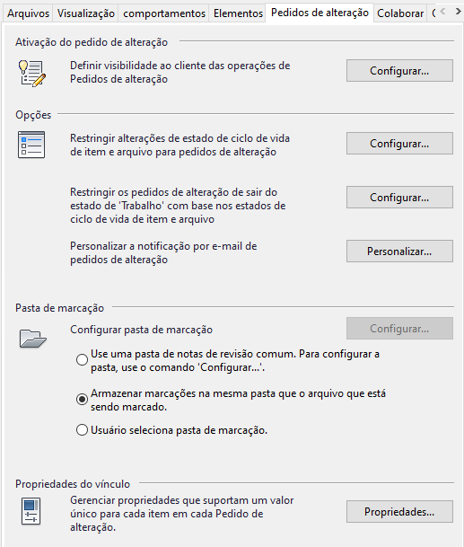

Configure o comportamento do pedido de alteração na guia Pedidos de alteração da caixa de diálogo Configurações do Vault.
Nota: A operação Pedidos de alteração está disponível somente no Autodesk Vault Professional.
Acesse a guia Pedidos de alteração na caixa de diálogo Configurações do Vault
- Clique em Ferramentas > Administração > Configuração do Vault.
- Na caixa de diálogo Configurações do Vault, clique na guia Pedidos de alteração.
Saiba mais sobre a guia Pedidos de alteração
A guia Pedidos de Alteração contém opções para restringir as alterações de itens, alterar pedidos dependendo do ciclo de vida ou estado, configurar a pasta de marcação, gerenciar propriedades no link pedidos de alteração e definir esquemas de numeração do pedido de alteração. Também é possível desativar o recurso ordens de alteração.
Ativação de Pedido de alteração
Ative ou desative a operação Pedidos de alteração para ter um controle melhor sobre o acesso de usuários.
- Clique em Configurar para exibir a caixa de diálogo Ativar itens e pedidos de alteração.
Opções
Pasta de marcação
- Selecione Usar Pasta de Marcação Comum, para forçar todos os arquivos de nota revisão serem adicionados na pasta especificada usando o comando Configurar. Se uma pasta não estiver configurada, o comando revisão solicita uma pasta na qual deseja colocar as notas de revisão. Clique em Configuração para especificar a localização da pasta comum de revisão.
- Selecione Salvar Revisões na mesma pasta que o arquivo está sendo marcado, para armazenar as notas de revisão com o arquivo correspondente.
- Ao selecionar Usuário, Selecione Pasta de Revisão para permitir que os usuários escolham onde as notas de revisão serão armazenadas.
Propriedades do link
Propriedades vinculadas de pedido de alteração definidas pelo usuário são definidas e gerenciadas na caixa de diálogo Propriedades vinculadas definidas pelo usuário (pedido de alteração).
- Clique em Propriedades para atribuir o pedido de alteração definido pelo usuário vinculando as propriedades aos itens.
- Estas propriedades serão vinculadas a itens na guia de registros.
Numeração do pedido de alteração
