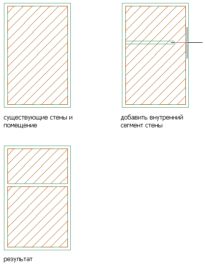

Ассоциативные пространства можно разделять путем добавления новых объектов границ. Если автоматическое обновление ассоциативных пространств включено, оно выполняется автоматически.
Прим.: Перед разделением пространства убедитесь, что в свойствах нового объекта для параметра "Границы пространств" установлено значение "Да".
Разделение ассоциативных пространств вручную
- Убедитесь, что автоматическое обновление ассоциативных пространств отключено.
- Создайте новый объект границы, который будет разделять пространство.
Теперь объект пространства охватывает 2 набора объектов границ.
- Выберите пространство и щелкните
Существующее пространство обновляется и вписывается в один из 2 наборов границ.
- Создайте новое ассоциативное пространство в пустом наборе.
