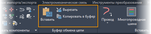

Для копирования компонентов и проводов из одного чертежа в другой можно использовать команду "Буфер обмена цепи".
При использовании команд "Копировать в буфер" и "Вырезать" компоненты и провода помещаются в буфер обмена цепей. Используйте команду "Вставить" для размещения объектов в активном или другом чертеже. Возможно, потребуется обновить номера клемм, поскольку эта команда не позволяет их увеличить.

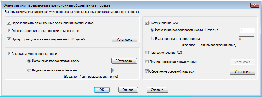

Обновления по всему проекту
При работе с проектом, аналогичным предыдущему, в него можно копировать имеющиеся чертежи. Возможно, потребуется обновить систему координат, переназначить позиционные обозначения компонентов, номера проводов и т. п.
Для обновления всего вышеперечисленного можно использовать команду "Обновить/переназначить позиционные обозначения". найти

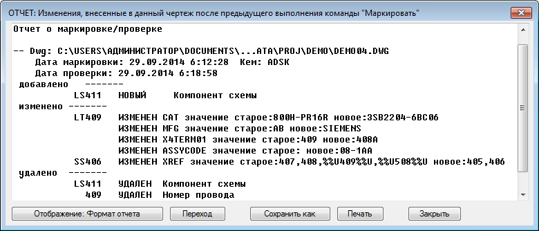

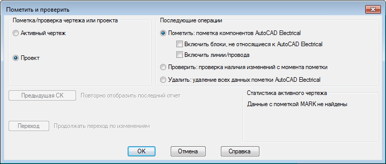

Отслеживание изменений
Если необходимо отслеживать изменения, внесенные в чертежи, используется команда "Отметить/Проверить". найти
С помощью этой команды можно отслеживать изменения, даже если они выполнены не в Инструментарий AutoCAD Electrical. Для создания начальной точки используйте команду "Отметить". В Инструментарий AutoCAD Electrical для каждого чертежа и компонента добавляются невидимые интеллектуальные возможности.
Если необходимо просмотреть изменения, внесенные после этого момента, можно запустить ту же команду и выбрать параметр "Проверить". При этом отображается отчет обо всех изменениях. Этот отчет можно распечатать либо использовать для перехода к измененным объектам.
