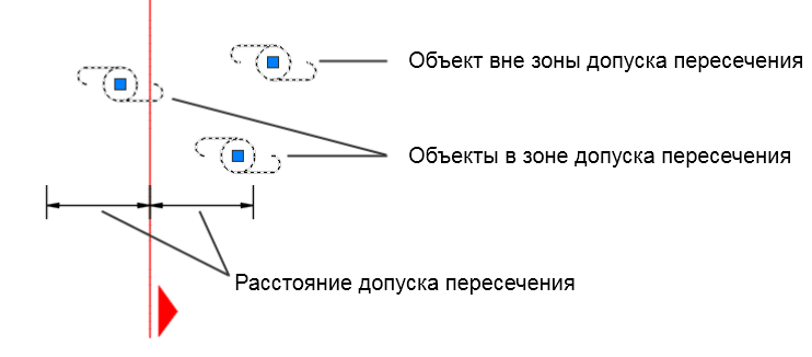

Опции пересечения
Допуск пересечения
Задает расстояние, в пределах которого должен находиться объект от оси сечения, чтобы отображаться в качестве пересечения.
Прим.: Допуск пересечения не применяется к 3D-телам, 3D-полилиниям, характерным линиям или фигурам съемки, которые рассматриваются как пересекающие только в случае, если они проходят через ось сечения.
Например, если для этого параметра установлено значение 1 фут, ручка центроида объекта может находиться в пределах одного фута от оси сечения, при этом продолжая отображаться на виде сечения в качестве пересечения.
Если это значение равно нулю, то, чтобы отображаться на виде сечения в качестве пересечения, ручка центроида объекта должна находиться точно на оси сечения.
Максимальное значение, которое можно задать для этого параметра — 15 футов, или 5 метров.

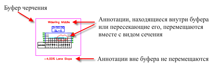

Буфер черчения
Прим.: Эта группа свойств отображается при обращении к параметрам с помощью команды CreateMultipleSectionView и CreateSectionView.
Элементы чертежа, которые добавляются в пределах границы буфера или пересекают ее, связываются с видами сечения и перемещаются вместе с ними.
Подробные сведения см. в разделе Буферы черчения видов сечений.
С помощью следующих параметров можно задать значения по умолчанию для отступов буфера черчения при создании видов сечения.
Выше сетки/Ниже сетки
Объем пространства для буфера черчения выше и ниже сетки вида сечения.
Слева от сетки/Справа от сетки
Объем пространства для буфера черчения справа или слева от сетки вида сечения.
Прим.: После создания вида сечения с буфером черчения можно изменять размер буфера при помощи ручек.
