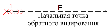

  5. Введите параметры в первой строке Редактора теодолитного хода для точки начала (ТН).
    Для начальной точки обратного визирования на чертеже отображаются графики.

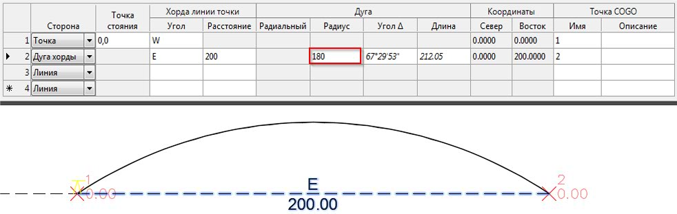

    При вводе данных для дуг хорд необходимо указать угол и расстояние, после чего можно задать радиус, дельта-угол или длину. Значение, введенное непосредственно для радиуса, дельта-угла или длины, отображается обычным шрифтом, а вычисленные значения выделены курсивом. На следующем рисунке для радиуса введено значение 180, а значение 67° 29' 53" для дельта-угла и значение 212,05 для длины представляют собой вычисленные значения.

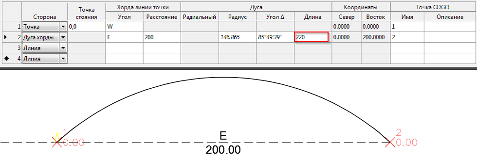

    Выделенные курсивом значения можно также изменить, чтобы выполнить перерасчет для остальных выделенных курсивом значений. На следующем рисунке для длины введено значение 220, а значение 146,87 для радиуса и значение 85° 49' 39" для дельта-угла были пересчитаны.

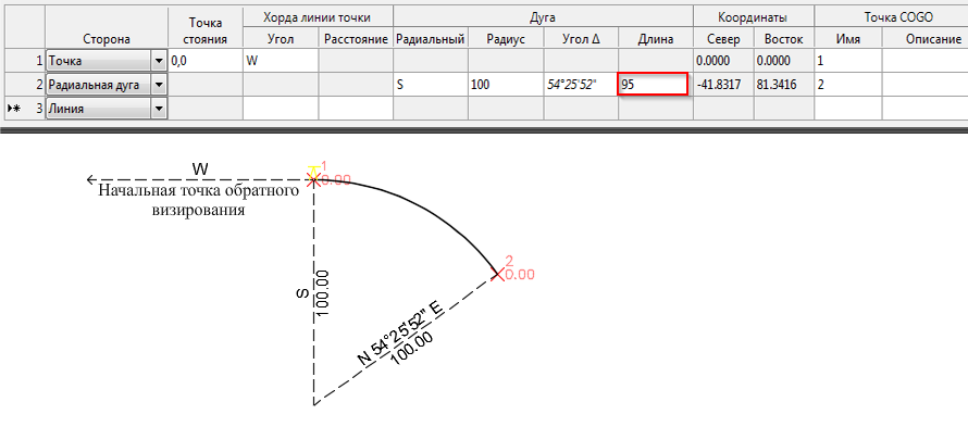

    На следующем рисунке для длины введено значение 95 и вычислено значение 54° 25' 52" для дельта-угла.
