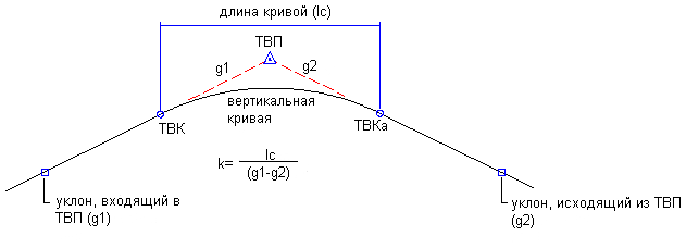

Так как степень изменения уклона постоянна на всем протяжении кривой, коэффициент параболической кривой может быть выражен следующим образом:
Данное значение отображает расстояние по горизонтали, на котором происходит 1-процентное изменение уклона на вертикальной кривой. Здесь одним значением выражается крутизна изменения уклона. Минимальное целевое значение K во многих случаях указано в таблицах скорости или посредством других инструментов проектирования.

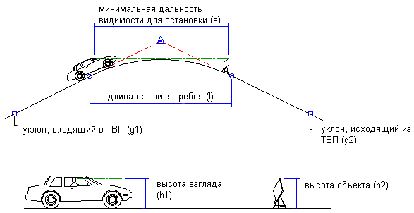

Применение данного метода для проектирования выпуклых кривых обеспечивает минимальную длину кривой. Кривая должна быть достаточно длинной для того, чтобы водитель стандартного транспортного средства мог всегда увидеть объект перед тем, как окажется в пределах максимальной длины тормозного пути на расчетной скорости движения.

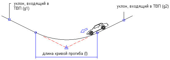

Применение данного метода для проектирования вогнутых кривых обеспечивает минимальную длину кривой. Кривая должна быть достаточно длинной для того, чтобы при вождении в условиях темноты фары стандартного транспортного средства освещали дорогу на безопасном расстоянии, превышающем длину тормозного пути, на расчетной скорости движения.
