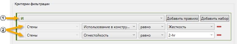

Пример. Если необходимо изменить стиль линий и цвет для стен с 2-часовой огнестойкостью на виде, выполните следующие действия.
В результате все стены, соответствующие критериям фильтра, будут отображены на виде с заданными параметрами видимости и графики (при условии, что их не переопределяют другие настройки. См. раздел Иерархия переопределения видимости элемента).

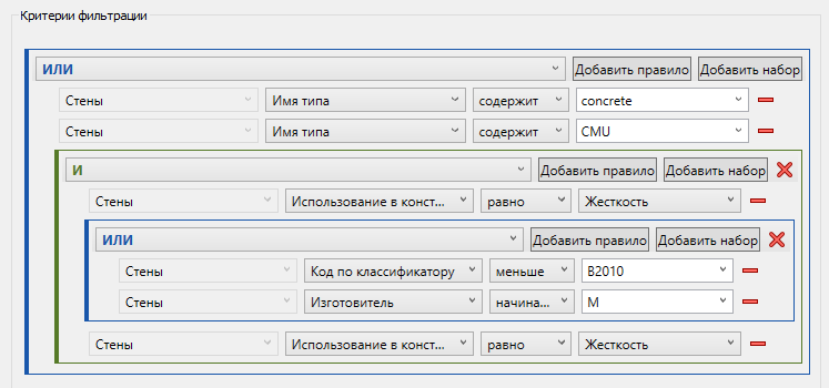

Фильтр по правилам содержит один или несколько наборов правил
. В каждом наборе правил содержится одно или несколько правил
и/или вложенных наборов правил.
Количество задаваемых правил и наборов правил неограниченно.
В каждом наборе правил используются условия И либо ИЛИ.
Чтобы добиться нужных результатов, необходимо тщательно продумать использование правил фильтров с условиями И и ИЛИ и вложением. См. раздел Примеры фильтров по правилам.
При создании фильтра необходимо сначала выбрать одну или несколько категорий. Затем создаются наборы правил. Для каждого правила в наборе необходимо задать параметр, оператор и значение.
Параметры, доступные для создания правил, зависят от категорий, выбранных для фильтра. Перед созданием фильтра тщательно продумайте, какой результат необходимо получить и как наилучшим образом идентифицировать эти элементы. Определите категории для фильтра.
Например, чтобы создать фильтр, позволяющий определить двери с 2-часовой огнестойкостью, выберите категорию «Двери». Чтобы создать фильтр для определения дверей и стен с 2-часовой огнестойкостью, необходимо выбрать категории «Двери» и «Стены».
При выборе нескольких категорий фильтра необходимо указать категорию каждого правила до выбора параметра, который будет использоваться с правилом.

Если требуется выбрать несколько значений для параметра, добавьте одно правило для каждого значения. Вложите эти правила в набор правил с условием ИЛИ.
