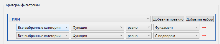

Укажите значение для правила. В раскрывающемся списке отображаются значения элементов в текущей модели. Выберите значение из списка или введите его самостоятельно. Для числовых значений не нужно указывать единицы измерения. При вводе текстовых значений учитывать регистр необязательно.
Если требуется выбрать несколько значений для данного параметра, добавьте одно правило для каждого значения. Вложите эти правила в набор правил с условием ИЛИ.
Чтобы найти параметр с пустым (отсутствующим или нулевым) значением, используйте оператор «равно» и оставьте значение пустым.
Чтобы найти параметр, который содержит значение (не равен нулю), используйте оператор «больше» и оставьте значение пустым.
При использовании оператора «связано с» или «не связано с» можно в качестве значения задать глобальный параметр.
Если общий параметр используется как правило, можно использовать оператор «параметр существует» и опустить значение.
Чтобы добавить правило к текущему набору правил, щелкните «Добавить правило».
Если в правилах фильтрации присутствует несколько уровней вложения, убедитесь, что эта команда применяется к нужному набору правил.
Чтобы добавить к правилам фильтрации еще один набор, щелкните «Добавить набор».
Если в правилах фильтрации присутствует несколько уровней вложения, убедитесь, что команда применяется к нужному набору правил.
