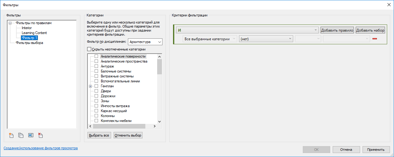

Создание фильтра просмотра, отображающего элементы в зависимости от категорий и значений параметров.
Например, можно создать фильтр, отображающий двери с 2-часовой огнестойкостью. Затем можно применить фильтр к виду, указав, что эти двери должны отображаться со сплошной красной заливкой. См. раздел Фильтры по правилам.
Видеоролики «Создание фильтра просмотра на основе правил»
панель "Графика"
(«Создать»).
Если выбрать несколько категорий, для определения правил будут доступны параметры, которые являются общими для всех выбранных категорий.
Дополнительные сведения см. в разделах Диалоговое окно «Фильтры» и Примеры фильтров по правилам.
При определении или изменении правил для фильтра и последующем щелчке мышью по другому имени фильтра без выбора команды «Применить» изменения для первого фильтра будут сохранены автоматически.
После создания фильтра примените его к одному или нескольким видам для изменения видимости и отображения графики элементов, указанных с помощью фильтра.
