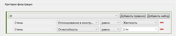

Если в наборе правил используется и условие И, все правила и вложенные наборы правил должны быть истинными.
Рассмотрим пример:
Использование в конструкции = «Жесткость» И Огнестойкость = 2-hr

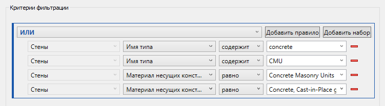

Если требуется выбрать несколько значений для параметра, добавьте одно правило для каждого значения. Вложите эти правила в набор правил с условием ИЛИ.
Рассмотрим пример:
Имя типа содержит concrete
ИЛИ Имя типа содержит CMU
ИЛИ Материал несущих конструкций = Concrete Masonry Units
ИЛИ Материал несущих конструкций = Concrete, Cast-in-Place gray

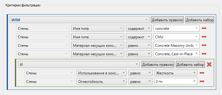

Если для создания следующего фильтра используется набор правил И, вложенный в набор правил ИЛИ, задача не будет решена.
ИЛИ (Использование в конструкции = «Жесткость» И Огнестойкость = 2-hr)

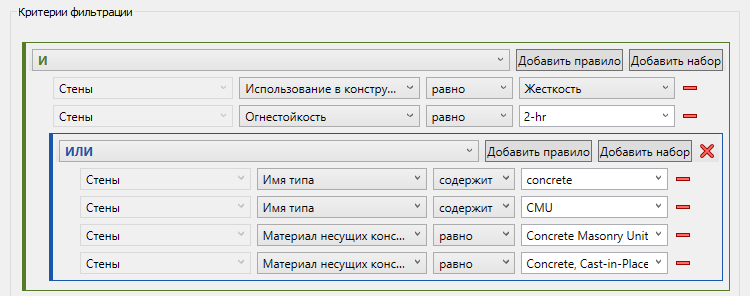

В этом случае, чтобы найти все диафрагмы жесткости в модели, изготовленные из бетона и обладающие 2-часовой огнестойкостью, необходимо начать с набора правил И, вложив туда набор правил ИЛИ, как показано далее.
Structural Usage = "Жесткость"
И (Имя типа содержит concrete ИЛИ Имя типа содержит CMU ИЛИ Материал несущих конструкций = Concrete Masonry Units ИЛИ Материал несущих конструкций = Concrete, Cast-in-Place gray)
