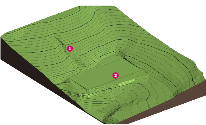

    • Вдоль поверхности. Линия разделения добавляется относительно поверхности. Значение, отображаемое рядом с указателем, отражает отметку поверхности на основе параметра «Базовая отметка». Для добавления линии будет использовано значение «Смещение от поверхности».
    • Абсолютное. Линия разделения добавляется на основе значения отметки. Значение, отображаемое рядом с указателем, отражает отметку поверхности на основе параметра «Базовая отметка».
    Например, при работе с топотелом разместите линии разделения вдоль поверхности для создания траектории или на абсолютной отметке для создания плоской области .
