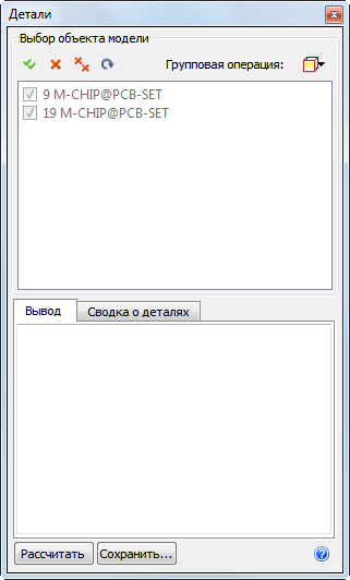

Нажмите Детали на вкладке Результаты:
значок «Детали»
Нажмите кнопку Групповая операция, и выберите Средние чипы.
Чтобы обозначить эти детали в качестве Основые детали, установите флажок рядом с областью выбора каждой модели.
диалоговое окно «Детали»
Чтобы начать сравнение результатов, откройте вкладку Центр решений.
центр решений
В Центре решений, щелкните правой кнопкой мыши на Сводные значенияи нажмите кнопку Обновить значения.
обновление сводных значений

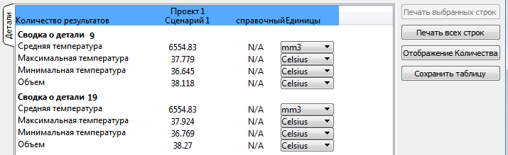

Посмотреть таблицу результатов в вкладке "Критические значения" строки "Вывод"
критические значения
Примечание. Эта процедура позволяет представить результаты в виде простой таблицы. Теперь легко сравнить и печать результаты между двумя чипами. Используйте этот метод для сравнения результатов из нескольких проектов и сценариев.
