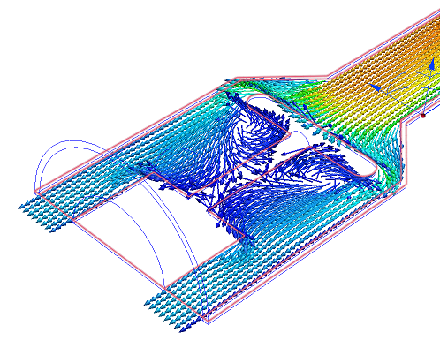

Переместите секущую плоскость рядом с гранью симметрии и увеличьте поблизости к тарельчатому клапану.
результат вектора скорости
Примечание. За тарельчатым клапаном можно видеть область рециркуляции. Рекомендуется обратить внимание на эти виды деталей в направлении потока. Эта информация поможет вам выполнить проектные решения, которые не всегда доступны в лабораторных испытаниях.
