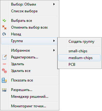

В графическом окне щелкните правой кнопкой мыши и выберите Группа. Выберите группу Cредние чипы.

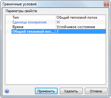

Откройте диалоговое окно быстрого редактирования Граничные условия ОДНИМ из следующих способов:
Тип = Общее тепловыделение
Единицы = Вт
Общее тепловыделение = 3
Нажмите Применить.
