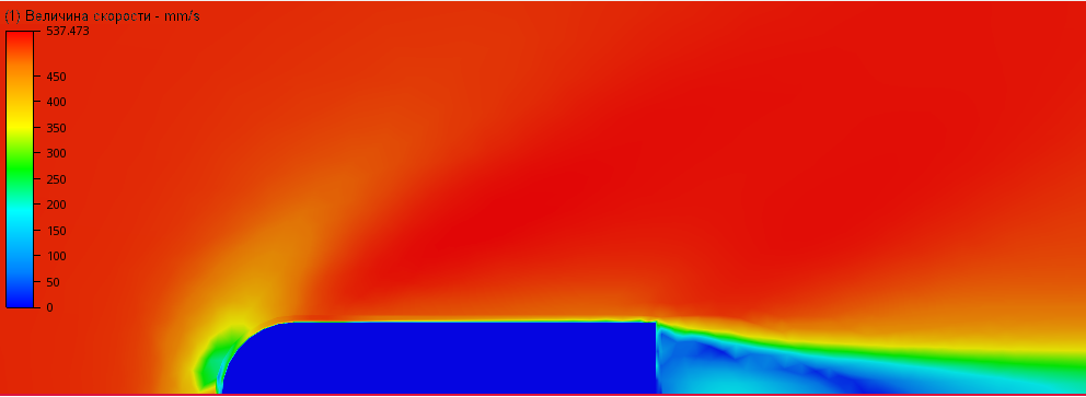

Убедитесь, что в поле Общий результат (на контекстной панели Общее) задано значение Величина скорости:
величина скорости
Увеличьте поблизости к маркеру:
увеличение скорости

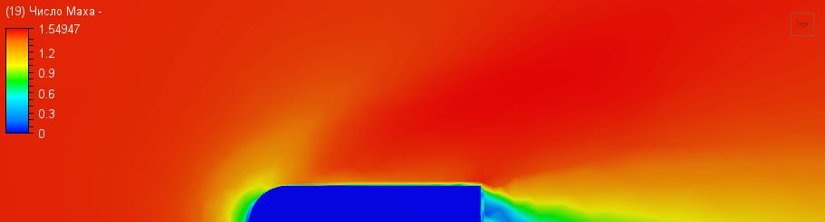

Выберите Число Маха из меню Глобальный результат на контекстной панели Результаты:
результат, Мах

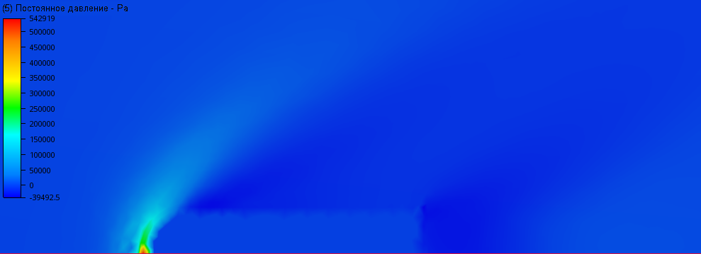

Выберите Статическое давление из меню Глобальный результат на контекстной панели Глобальный:
результат, давление
Примечание. На этих изображениях показан скачок верх по течению от обтекателя и след вниз по течению. С точной сеткой, удар выглядит более резким.
