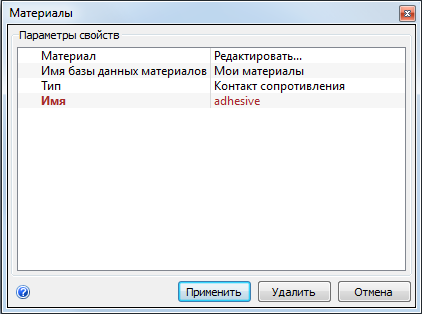

Откройте диалоговое окно быстрого редактирования Материалы ОДНИМ из следующих способов:
панель инструментов редактирования
редактирование материала
Имя материала БД = Мои материалы
В диалоговом окне "Быстрое редактирование материалов" Тип = Контактное сопротивление
Имя = клей
диалоговое окно «Материалы»
Нажмите Применить.
