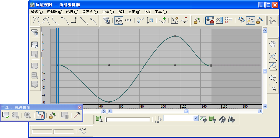

“轨迹视图”用户界面全部可以自定义。有很多方法可以按照需要更改用户界面。
自定义的“轨迹视图”用户界面:
• 控制器工具栏停靠在左侧
•“控制器”窗口(层次)已隐藏
•“工具”工具栏浮动
•“导航”工具栏停靠在右侧
