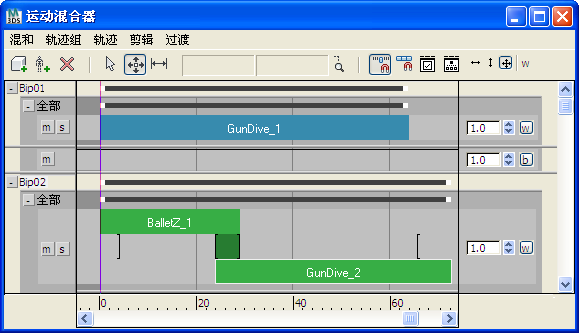

将剪辑加载到混合器时,剪辑作为一个实体条出现在轨迹上,其名字也显示在剪辑上。
 其他信息也能出现在剪辑上,如开始和结束帧,以及剪辑比例。通过单击运动混合器工具栏上的首选项,并改变“混合器首选项”对话框上的剪辑选项,可以更改剪辑上显示的信息。
可以多次在混和器中使用相同的剪辑。每个版本的剪辑显示 BIP 文件的名称后跟一个数字,如 1 或 2。名称可能还会在名称和数字之间包含字母 Z。这些后缀告诉您剪辑如何由混合器解释。
从文件中加载 Biped 剪辑时,可以选择将最低起脚高度设置为 Z = 0(构造平面)。如果启用这种选择,剪辑运动将在空间中移动,因此 Biped 的脚落在剪辑的第一帧的构造平面上。出现在剪辑名称后面的字母 Z 表明启用这种设置。
第一次将剪辑加载到混合器时,剪辑的名称后将跟随数字 1。如果将相同剪辑克隆或加载到混合器的其他部分,剪辑将显示相同编号或不同的编号,具体取决于新剪辑是原始剪辑的实例还是调整。实例是由相同对象或大小相同的不同对象使用的同一剪辑的版本。调整是大小不同的对象使用的剪辑版本。
混和器显示相同数目的实例剪辑,而调整收到有顺序的数目。例如,如果将带数字 1 的剪辑克隆到相同对象的轨迹上,新轨迹的名称也会后跟数字 1。如果将剪辑克隆到具有不同尺寸的对象上,则新剪辑为改编的剪辑,显示名称将后跟递增的数字。在本示例中,该数字为 2。如果随后将该调整克隆到相同对象的其他轨迹上,则新剪辑为该剪辑的实例,显示时将带数字 2。这些数字可帮助确定哪些剪辑是其他剪辑的实例,哪些是调整。
