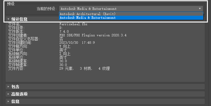

选择预设
您可以在“FBX 插件”“预设”部分的菜单中选择预设。
FBX 窗口的“预设”区域
编辑预设
如果更改预设,则预设字段将显示“用户定义”,以表示该预设与其默认状态不同。您可以在临时文件中找到这些“用户定义”状态,在下次使用插件时,这些设置将成为默认设置。

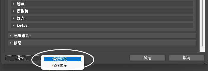

编辑/保存预设
通过“编辑预设”按钮,可使用定义的选项设置来创建和保存自定义预设。
编辑/保存预设选项
通过FBX 导入器 UI 中的“编辑”按钮访问编辑/保存预设选项。
