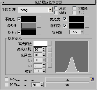

“光线跟踪基本参数”卷展栏
光线跟踪材质的“光线跟踪基本参数”卷展栏控制材质的明暗处理、颜色分量、反射或折射以及凹凸。
界面
此卷展栏中的基本参数与标准材质的基本参数相似,但光线跟踪材质的颜色分量具有不同行为。
与标准材质一样,可以为光线跟踪颜色分量和各种其他参数使用贴图。色样和参数右侧的小按钮用于打开材质/贴图浏览器,从中可选择对应类型的贴图。这些快捷方式在“贴图”卷展栏中也有对应的按钮。如果已经将一个贴图指定给这些颜色之一,则该按钮显示字母 M。大写的 M 表示已指定和启用对应贴图。小写的 m 表示已指定该贴图,但它处于非活动状态(禁用)。
明暗处理下拉列表
选择一个明暗器。根据您选择的明暗器,“反射高光”会更改以显示该明暗器的控件。替代项如下:
  • 各向异性:适用于椭圆形曲面,这种情况有“各向异性”高光
  • Blinn:适用于圆形物体,这种情况高光要比 Phong 明暗处理柔和
  • 金属:用于金属高光
  • Oren-Nayar-Blinn:适用于不光滑曲面,如布料或陶土
  • Phong(默认值):适用于具有强度很高的、圆形高光的曲面

环境光
这与标准材质的环境光颜色不相同。对于光线跟踪材质,此控件控制环境光吸收系数:也就是说,该材质吸收多少环境光。将“环境光”设置为白色与在标准材质中锁定环境光和漫反射光颜色相同。默认设置为黑色。
  • “环境光颜色”复选框 启用该复选框后,材质使用环境光颜色。禁用时,材质使用微调器,以便仅设置灰度值。默认设置为启用。
  • 色样 启用该选项后,色样显示环境光颜色。要更改颜色,请单击色样,然后使用颜色选择器。
  • 单色微调器 禁用该复选框后,环境光组件为灰色,使用此微调器可调整灰色值。
单击贴图按钮可指定环境光颜色贴图。此按钮是一个快捷方式:还可以在“贴图”卷展栏上指定环境光贴图。
漫反射
设置漫反射颜色。这与标准漫反射颜色相同。这是对象反射的颜色,未经镜面反射。反射和透明度效果叠加在漫反射效果之上。如果反射为 100%(纯白),则漫反射颜色不可见。(这一点与标准材质不同。) 默认设置为 50% 灰色。
单击贴图按钮可指定漫反射颜色贴图。此按钮是一个快捷方式:还可以在“贴图”卷展栏上指定漫反射颜色贴图。
反射
设置镜面反射颜色。此颜色是反射环境(即场景的其余部分)被过滤。该颜色的值可控制反射量。如果反射颜色为饱和颜色,而漫反射颜色为黑色,则效果类似彩色铬合金(例如,彩色的圣诞树装饰球)。默认设置为黑色(无反射)。
如果光线跟踪已禁用(在“光线跟踪器控制”卷展栏上),该对象仍然反射环境,但忽略场景中的其他对象。该环境可以是背景颜色、环境贴图或光线跟踪材质的环境组件中的贴图。

发光度
与标准材质的自发光组件相似,但它不依赖于漫反射颜色。蓝色的漫反射对象可以具有红色的发光度。默认设置为黑色。

透明度
与标准材质的不透明度控件相结合,类似于标准材质的透射灯光的过滤色。此颜色过滤具有光线跟踪材质的对象后的场景元素。黑色为不透明,白色为完全透明,任何中间值会过滤光线跟踪对象后的对象。漫反射和透明度组件中的完全饱和颜色实现染色玻璃的效果。如果需要更多不透明外观,请拾取希望作为透明颜色的颜色,将其复制到漫反射颜色,使漫反射颜色完全饱和,然后调整透明度以获得需要的效果。默认设置为黑色(不透明)。

折射率
折射率 (IOR) 控制材质对透过的光线的折射程度。值为 1.0 时为空气 IOR,透明对象后的对象不会产生扭曲。值为 1.5 时,后面的对象扭曲严重(像透过玻璃球一样)。对于略低于 1.0 的 IOR,对象沿其边缘反射,如从水面下看到的气泡。默认设置为 1.55。
单击贴图按钮可指定折射贴图。此按钮是一个快捷方式:还可以在“贴图”卷展栏上指定折射贴图。

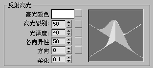

“反射高光”组
此组中的控件影响反射高光的外观。反射高光模拟在场景中反射光线的光线跟踪对象的表面。更改场景中的光线的颜色或强度会更改反射高光的外观。
在标准材质中,在调整此组中的值时,右侧的高光曲线会更改,向您演示其效果。示例窗中的材质预览也会更新。
高光颜色
设置高光颜色,假设场景中存在白色光。
单击色样以显示颜色选择器并更改高光颜色。
单击贴图按钮可指定高光颜色贴图。此按钮是一个快捷方式:还可以在“贴图”卷展栏上指定高光颜色贴图。
“反射高光”组中的其余控件取决于活动明暗器,如此卷展栏顶部的“明暗处理:”旁所示。这些高光控件与用于标准材质明暗器的控件相同。

环境
单击此按钮可指定该光线跟踪材质的局部环境贴图。反射和透明度都使用整个场景范围内的环境贴图,除非使用此按钮指定另一贴图。使用此控件,您可以基于每个对象来使用不同的环境贴图,或在没有作为整体的场景时,向指定对象提供环境。
此帖图覆盖反射和折射的整个场景范围环境。要仅覆盖折射,请参见“扩展参数”卷展栏中的“透明度环境”控件。
使用复选框可启用或禁用此贴图。
提示: 可以使用任何贴图作为光线跟踪环境,包括反射/折射贴图。反射/折射贴图一般足以获得需要的外观,而且与光线跟踪整个场景相比,渲染速度一般更快,特别是在光线跟踪材质透明时。如果使用光线跟踪材质仅仅是为了使汽车前灯或房间中央悬挂的灯泡上的玻璃看起来更真实,请禁用光线跟踪器,改为使用环境贴图。
右侧的 锁定按钮将环境贴图锁定到透明度环境贴图(位于“扩展参数”卷展栏中)。启用此选项后,“透明环境”贴图控件被禁用,应用于光线跟踪环境的贴图也会被应用于透明环境。禁用此选项后,“透明环境”贴图控件被启用,会将另一个贴图指定给透明环境。默认设置为启用。
在此处更改此按钮的设置还会在“扩展参数”卷展栏和“贴图”卷展栏上更改它。
凹凸
单击该按钮可指定凹凸贴图。此按钮是一个快捷方式:还可以在“贴图”卷展栏上指定凹凸贴图。
使用微调器可更改凹凸量。使用复选框可切换贴图。
