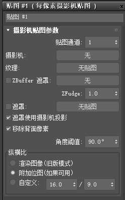

界面
贴图通道
设置要使用的贴图通道。默认设置为 1。
摄影机
单击可启用此选项,然后通过在视口中将摄影机选中来选择场景中的对应摄影机,或按 H 以使用“拾取对象”对话框。
一旦指定了摄影机,它的名称便显示在此按钮上。
该摄影机应该是在“纹理”和“Z 缓冲区遮罩”组件中使用的摄影机。
纹理
单击可将纹理指定给投射。您可以指定任意种类的贴图,但通常是位图,其包含先使用相同摄影机渲染然后可能使用另一个应用程序编辑的图像文件。
Z 缓冲区遮罩
单击可指定包含用于遮罩不希望保留的曲面投影的 Z 深度数据的贴图。通常,这是启用 Z 通道选项后使用相同摄影机渲染的 RPF 文件或 RLA 文件。
使用切换启用或禁用“Z 缓冲区遮罩”。默认情况下,此选项为禁用状态,指定“Z 缓冲区遮罩”时自动启用此选项。
  • ZFudge ZFudge 值不为 1.0 时可增加使用 Z 深度数据时的偏移余地,这样可以微调 Z 缓冲区遮罩。默认值为 1.0。
遮罩
行为如同遮罩贴图中的遮罩:可以通过一个贴图查看另外一个贴图。遮罩的黑色区域为透明,白色区域不透明,灰色区域根据灰色的百分比呈现部分透明。
  • 遮罩使用摄影机投影 启用此选项后,遮罩使用与“纹理”和“Z 缓冲区遮罩”相同的摄影机投影。禁用此选项后,使用对象的 UVW 坐标。默认设置为启用。
移除背面像素
启用此选项后,根据“角度阈值”设置投影,以排除背离摄影机的曲面。默认设置为启用。
  • 角度阈值 移除背面像素时,指定作为截止的角度。默认设置为 90.0。
    此值为默认的 90 度时,与摄影机相垂直的面,或是超过此角度的面,将不进行投射。
“纵横比”组
渲染图像(旧版模式)
根据当前正在渲染的图像设置纵横比。
注: 使用此模式时,如果调整输出分辨率,投影可能会更改。
附加位图(如果可用)
设置附加位图(如果已选中)的纵横比。
注: 如果使用无法从中推断出纵横比的任何其他类型纹理,则将改用自定义纵横比。
自定义
设置投影的自定义宽-高纵横比。
