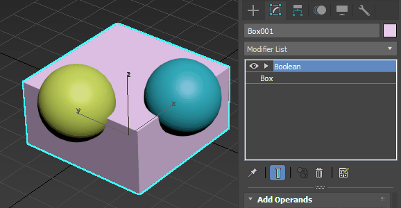

布尔修改器通过执行布尔运算将多个对象合并到单个网格中。您可以使用此修改器完成使用传统建模方法难以完成的任务。
与 ProBoolean 和 Boolean 复合对象不同,布尔修改器位于修改器堆栈中,允许您按程序进行建模。这种灵活性使布尔修改器成为在 3ds Max 中执行布尔运算的推荐方法。
“添加运算对象”卷展栏允许您使用不同的运算来组合运算对象,以生成使用其他技术难以建模的图形:
可以随时使用“运算对象”卷展栏编辑运算对象,从而实时预览场景中的更改。启用“操纵运算对象”,以直接在视口中快速选择运算对象,而不是使用卷展栏。
