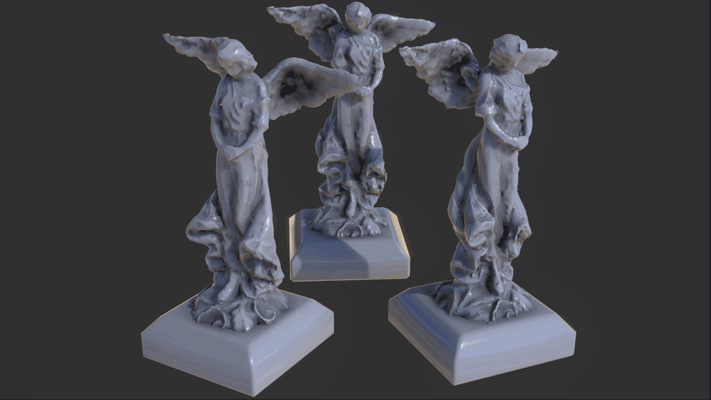

OpenSubdiv 修改器改进
OpenSubdiv 修改器已更新到版本 3.6,可提供更快的结果,并使 OpenSubdiv 工具符合 VFX 参考标准。
网格清理修改器改进
网格清理修改器已更新,引入了新的清理选项,例如“零面积 UV”、“非平面的面”和“孤立顶点”。

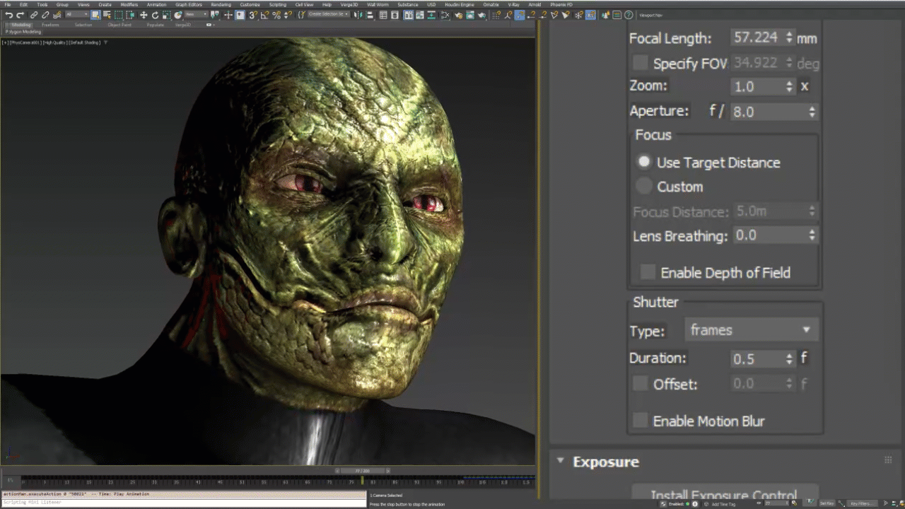

视口阴影
视口中阴影贴图的默认大小限值已从 512 增加到 4096。此值存储在 3dsmax.ini 文件中,并在 3ds Max 会话中保持不变。
