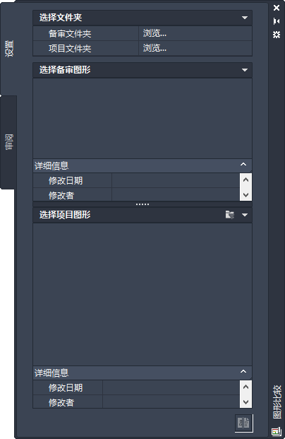

可以在“图形比较”选项板的“设置”选项卡上,指定匹配和分析图形的上下文。在“选择文件夹”下面,备审文件夹包含更新或修订的图形,项目文件夹包含图形文件的原始版本。所有项目图形必须位于同一个顶层文件夹,这样才能提供正确的上下文。
匹配和分析过程将查看每个备审图形,以验证该图形是否为项目图形的修改版本。如果是,则将两个图形文件进行匹配。
  1. 依次单击 “实用程序” “图形比较”
  2. 在“备审文件夹”对应的“设置”选项卡上,单击“浏览”,导航到包含项目图形的文件夹,然后选择该文件夹。
    该文件夹中的图形文件将以字母顺序显示在“选择备审图形”窗格中。这些文件包括宿主图形以及以外部参照 (xref) 的形式嵌套在其中的所有图形。

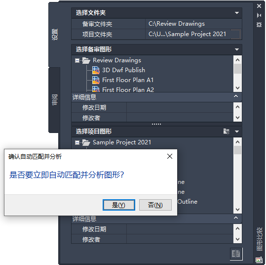

  3. 对于“项目文件夹”,单击“浏览”,导航到包含项目图形的文件夹,然后选择该文件夹。
    随后将显示“确认自动匹配并分析”对话框。
    注: 对于大多数用例,强烈建议选择自动匹配并分析选项。仅当备审图形已重命名或者需要比较的图形不多时,才手动匹配图形。
  4. 将备审图形与项目图形进行匹配。
    如果希望... 则…
    让“图形比较”自动匹配这些文件夹中的所有备审图形与项目图形 单击“是”。
    将显示“自动匹配并分析图形”进度条。软件将按文件名匹配图形。
    为“项目文件夹”选择不同的项目文件夹,然后自动匹配 单击“否”,在“选择文件夹”下面,浏览到包含用于“项目文件夹”的项目图形的文件夹。显示“确认自动匹配并分析”对话框时,单击“是”。

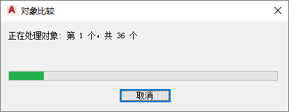

    在处理对象时,“对象比较”进度条将显示已比较的对象数目。只有在完成图形比较过程后,才能生成结果。
