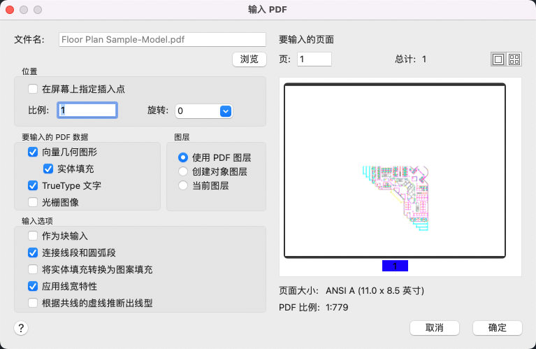

设置相关选项,以便从 PDF 文件的指定页面输入几何图形、填充、光栅图像和 TrueType 文字对象。
PDFIMPORT(命令)
选项列表
将显示以下选项。
浏览
显示标准文件选择对话框,可以在其中选择要输入的其他 PDF 文件。
要输入的页面
在输入 PDF 文件时,可通过输入页码或单击缩略图图像来选择页面。如果您希望显示较大视图的选定页面,您可以在实际大小的视图和缩略图视图之间切换。一次输入单个页面。

位置
指定已输入 PDF 的位置(相对于当前 UCS 的位置)。
- 在屏幕上指定插入点
- 当选择此选项时,可在对话框关闭后通过使用输入设备或者输入相对于当前 UCS 的坐标值来指定位置。如果清除此选项,将在 UCS 原点 (0,0) 处输入 PDF。

要输入的 PDF 数据
您可以按类型包含或排除数据。
- 矢量几何图形

图层
您可以选择应用什么方法来将输入的对象指定到图层。
- 使用 PDF 图层
- 从存储在 PDF 文件中的图层创建 AutoCAD 图层,并将其应用到输入的对象。图层名称中包含 PDF 前缀。如果 PDF 文件中未显示任何图层,将创建对象图层。

Import Options
有多个选项可用于控制在输入 PDF 对象后如何对其进行处理。
- 作为块输入
- 将 PDF 文件作为块而非单独的对象输入。
