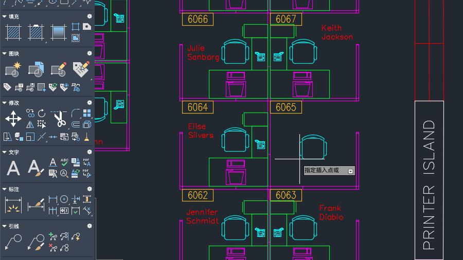

新的“智能块”功能可以根据您之前在图形中放置该块的位置提供放置建议。
块放置
块放置引擎会学习现有块实例在图形中的放置方式,以推断相同块的下次放置。将块从“块”选项板插入到图形中时,该引擎会提供接近于您之前放置该块的类似几何图形的放置建议。
例如,如果已将椅子块放置在靠近墙角的位置,则当插入该相同椅子块的另一个实例时,AutoCAD 会在您将椅子移近类似角点时自动定位该椅子。移动块时,墙会亮显,并会调整椅子块的位置、旋转和比例以匹配其他块实例。可以单击以接受建议、按 Cmd 键切换到其他建议,或将光标移开以忽略当前建议。要在放置块时临时关闭建议,请在插入或移动块时按住 Shift+W 或 Shift+[。
