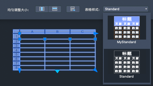

将新的表格样式应用到表格的步骤
“表格”面盔
  1. 单击表格上的网格线来选择该表。
    “表格”面盔会显示每个表格样式的缩略图。
  2. 选择一个表格样式。
    该表格样式会应用于表格。
特性检验器
  1. 单击表格上的网格线来选择该表。
  2. 如果“特性检验器”未打开,则依次单击“窗口”菜单 > “特性检验器”。
  3. 在“特性检验器”上,从“表格”部分的“表格样式”下拉列表中选择一种表格样式。
    该表格样式会应用于表格。
上下文菜单
  1. 单击表格上的网格线来选择该表格。
  2. 单击鼠标右键,然后选择“表格样式”。
  3. 在弹出的“表格样式”上,从列表中选择表格样式。
    该表格样式会应用于表格。
