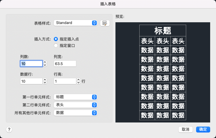

创建表格的步骤
  1. 依次单击“草图”选项卡 > “表格”面板 > “表格”。
    将显示“插入表格”对话框。
  2. 选择要用于表格的表格样式。
  3. 选择用于表格插入的选项:
    • 指定插入点:在单击“确定”后,系统会提示您输入用于表格左上角的插入点。
    • 指定窗口:在单击“确定”后,系统会提示您指定表格的左上角和右下角。
    光标放置在用于输入文字的顶部单元中,并且“文字编辑器”面盔显示。
  4. 根据需要输入文字。使用 Tab 键,以从一个单元移动到下一个单元。
  5. 在面盔上,单击“保存”以保存所做更改,然后离开表格。
注: 当前表格样式会指定给表格。
