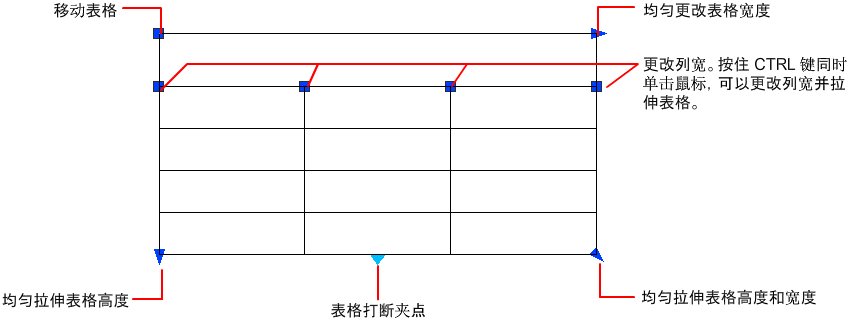

可以单击表格上的任意网格线来选中该表格,然后使用“特性检验器”或夹点来修改该表格。

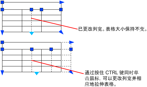

更改表格的高度或宽度时,只有与所选夹点相邻的行或列将会更改。表格的高度或宽度保持不变。要根据正在编辑的行或列的大小按比例更改表格的大小,请在使用列夹点时按 Ctrl 键。

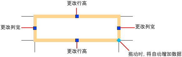

在单元内单击以选中它。单元边框的中央将显示夹点。在另一个单元内单击可以将选中的内容移到该单元。拖动单元上的夹点可以使单元及其列或行更宽或更小。
注: 选择一个单元后,双击以编辑该单元文字。也可以在单元亮显时开始输入文字来替换其当前内容。
要选择多个单元,请单击并在多个单元上拖动。也可以按住 Shift 键并在另一个单元内单击,同时选中这两个单元以及它们之间的所有单元。
