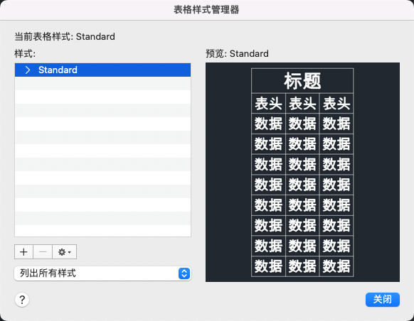

  1. 依次单击“草图”选项卡 > “表格”面板 > “表格样式” ,或在命令提示下输入 TABLESTYLE。
    当前图形的现有表格样式会列在“表格样式管理器”对话框中。
  2. 请单击 。

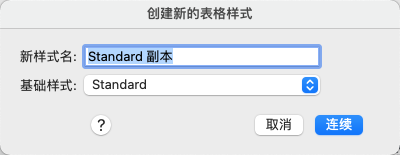

    将显示“创建新表格样式”对话框。
  3. 输入样式名称。

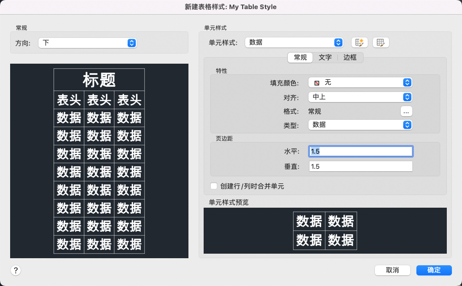

    将显示“新建表格样式”对话框。
    有 3 种默认单元样式组成表格样式:标题、表头和数据。
  4. 从下拉列表中选择单元样式。
  5. 选择该单元样式的特性。单击“常规”、“文字”和“边框”选项卡,以查看选定单元样式的所有可用特性。
  6. 单击“确定”以保存对表格样式所做的所有更改。
  7. 单击“关闭”以退出“表格样式管理器”。
