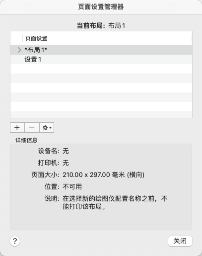

页面设置管理器
指定当前布局或图纸的页面设置。
PAGESETUP(命令)
工具栏
概要
也可以创建命名页面设置、修改现有页面设置,或从其他图纸中输入页面设置。
选项列表
将显示以下选项。
当前布局
列出要应用页面设置的当前布局。
页面设置
显示当前页面设置,将另一个不同的页面设置置为当前,创建新的页面设置,修改现有页面设置,以及从其他图纸中输入页面设置。
当前页面设置
由页面设置名称左侧的三角形指示。
页面设置列表
列出可应用于当前布局的页面设置。
该列表中包含可在图形中使用的命名布局页面设置和默认布局页面设置。双击此列表中页面设置左侧的列以将其设置为当前布局的当前页面设置,或双击“页面设置”列以重命名页面设置。
创建新的页面设置 (+)
显示“新建页面设置”对话框,可以在其中为新的页面设置输入一个名称,并指定要使用的基础页面设置。
删除选定的页面设置 (-)
删除选定的页面设置。
无法删除指定给布局的页面设置或布局的默认页面设置。
设置
让您可以管理和输入页面设置。
编辑
显示“页面设置”对话框,可以在其中修改选定页面设置的设置。
置为当前
将所选页面设置设定为当前布局的当前页面设置。
不能将当前布局设定为当前页面设置。
重命名
让您可以更改选定页面设置的名称。
无法重命名某个命名布局的默认页面设置。
删除
删除选定的页面设置。
输入
显示“从文件选择页面设置”对话框(标准文件选择对话框),可以在其中选择图形格式 (DWG)、DWT 或图形交换格式 (DXF) 文件(从该文件输入一个或多个页面设置)。
如果选择 DWT 作为文件类型,则“样板”文件夹会在“从文件选择页面设置”对话框中自动打开。如果单击“打开”,“输入页面设置”对话框将显示。
详细信息
显示所选页面设置的信息。
设备名
显示当前所选页面设置中指定的输出设备的名称。
打印机
显示当前所选页面设置中指定的输出设备的类型。
页面大小
显示当前所选页面设置中指定的图纸大小和方向。
位置
显示当前所选页面设置中指定的输出设备的物理位置。
说明
显示当前所选页面设置中指定的输出设备的说明文字。
