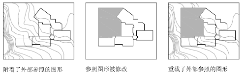

打开图形时,所有图形参照(外部参照)将自动更新。用户还可以随时更新外部参照,以确保图形中显示最新版本。
打开图形时,所有的外部参照将自动更新。无论何时要确保图形中显示最新版本,请使用“参照管理器”中的“刷新内容(重新加载)”选项来更新外部参照。
在网络环境中,无论何时修改和保存外部参照图形,其他用户都可以通过在打开的图形中重载外部参照立即访问所做的更改。
