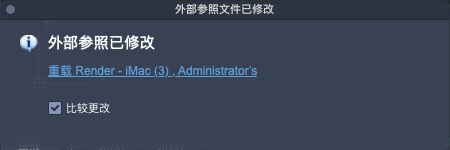

接收附着的外部参照的通知
当一个或多个外部参照未找到,或者任何外部参照需要重新加载时,气泡式消息会显示在绘图区域的左下角附近。单击气泡式消息中的相应链接,以重新加载外部参照。如果选中“比较更改”,则外部参照将与其参照图形进行比较,并且比较结果将显示在当前图形中。关闭比较后,将重新加载外部参照。
比较外部参照
可以随时将外部参照与参照图形文件进行比较。在“参照管理器”中的某个外部参照上单击鼠标右键,然后选择一个比较选项。在当前图形中,差异以修订云线和颜色进行亮显。
