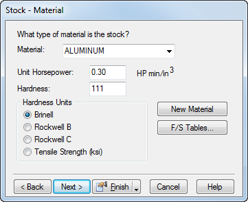

材料
“毛坯”向导的第二个页面是“材料”页面:
该对话框可用于选择毛坯的材料类型。高级用户也可以添加新材料或查看进给/转速表。
材料 - 从列表中选择材料以查看或编辑其设置。
提示: 可以使用显示/隐藏材料对话框指定在“材料”列表中显示的材料。
“单位马力”“指定切削力” - 会针对已选材料显示默认值,也可以为材料输入新值。
硬度 - 将针对已选材料显示默认硬度。如果您知道材料的特定硬度,请在“硬度”字段中输入数值,然后选择测量硬度时使用的“硬度单位”
警告: 对于某些材料,使用硬度来确定进给和转速。如果低估该值,自动生成的进给和转速可能过大。
硬度单位 - 设置硬度所基于的比例。支持的比例包括“布氏”“洛氏 B”“洛氏 C”“抗拉强度 (ksi)”“布氏”是默认硬度比例。
“新的材料”按钮 - 显示“新的材料名称”对话框。输入新材料的名称,然后单击“确定”。如果材料在数据库中不具有相应的条目,则会显示警告。如果要创建新材料,请单击“是”以添加材料的进给和转速信息。“进给率/转速和切削数据表”对话框将会显示。
进给/转速表 - 单击该按钮可打开进给率/转速和切削数据表对话框。
单击“下一步”打开多轴定位页面,或者单击完成
