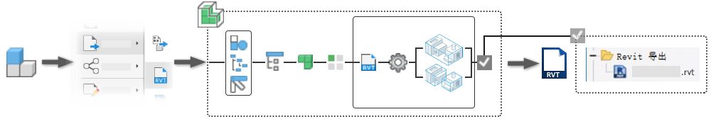

使用“导出为 RVT”时,该过程中的第一步是使用集成的“简化”命令从部件中删除不必要的零部件和特征。
注: 当模型在快速模式下时,“导出为 RVT”命令将处于禁用状态。
注: 当您单击“确定”以导出 Revit 文件时,如果未安装 Revit Interoperability for Inventor,系统此时会安装该组件。您可以继续在 Inventor 中处理任何与 Revit 无关的设计。
提示: 如果您在输入值时更愿意使用 <Enter> 键,我们建议关闭“高级设置”选项“按一次 Enter 键以完成命令”(默认设置为打开),因为此选项将 Enter 键与“确定”按钮同样对待。
导出 RVT 模型
在部件模型打开的情况下:
  1. 在“文件”菜单 “导出”中 单击“导出为 RVT”。系统将显示“简化”特性面板。

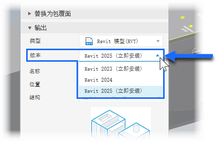

    5. “输出”提供了用于定义符合预期用途的输出类型和结构的选项。
      • 类型
        • Revit 模型文件 (RVT) - 将 Inventor 设计作为 Revit 模型输出,以便您可以将其提供给建筑设计师或让其发挥其他下游用途。
          模型方向:导出过程将查看 Inventor ViewCube 上平面和 Inventor Y 轴。如果 Y 轴垂直于上平面,则模型会旋转,以使 Inventor Z 轴垂直于 ViewCube 上平面。
      • 版本 - 选择要输出到的 Revit 版本(2023 及更高版本)。
        注: 如果未安装匹配版本的 Revit Core Engine (RCE),系统将提示您安装该程序。如果您同意安装匹配的 RCE,则“简化”命令将关闭,并开始安装。在安装过程中,您可以继续处理其他 Inventor 工作。安装完成后,可以再次激活“简化”命令。
        重要: 如果更新早期 RVT 输出并使用列表中的更高版本,则 RVT 输出将移植到更高版本,并且只能在更高版本的 Revit 或更高版本中打开。

    8. 单击“确定”以根据指定的条件创建 RVT 模型。Inventor 模型浏览器中填充有一个名为“Revit 导出”的文件夹。该文件夹中填充有一个链接到导出文件的节点。
