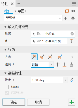

“拉伸”命令使用特性面板来定义特征。如果您不熟悉 Inventor 特性面板,请参见关于特性面板以了解工作流、行为和高级选项(例如面板菜单和高级设置)。请记住,当您在特性面板中从上到下进行操作时,在上一部分中所做的选择会决定下一部分中显示的选项。

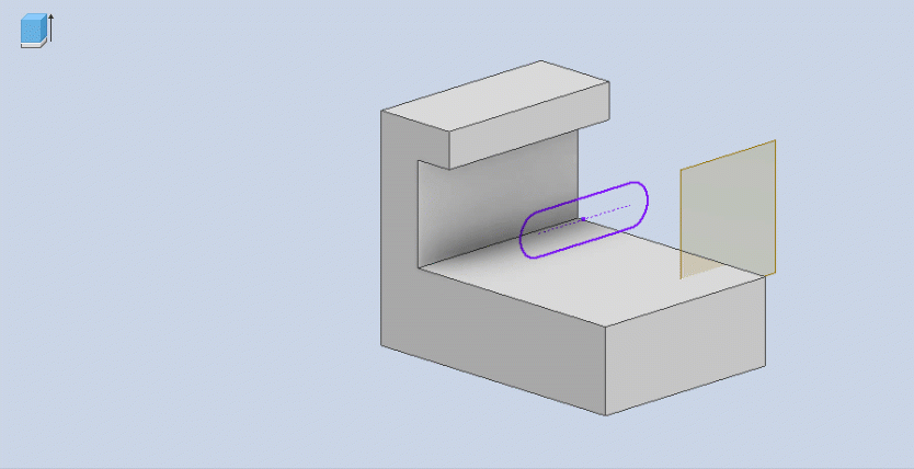

介于两面之间 - 在两个面之间拉伸形状时使用。选择“从”和“到”面,然后选择“输出”类型。草图不必位于任一面上。
延伸面到结束特征 - 当“从”选择与拉伸的轮廓不相交时会自动激活。您也可以手动启用或禁用该选项。 要禁用该选项,请单击
。以下示例说明了如何同时使用“从”和“到”选项:

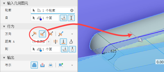

方向: 默认 - 仅沿一个方向拉伸。拉伸终止面平行于草图平面。
翻转方向 - 沿与“方向”值相反的方向拉伸。
对称 - 从草图平面沿相反方向拉伸,且每个方向上使用指定“距离 A”值的一半。
不对称 - 使用两个值(“距离 A”和“距离 B”)从草图平面沿相反方向拉伸。需要为每个距离输入值。单击
可使用指定的值反转拉伸方向。

系统将显示特性面板。
若要编辑特征草图,请在特性面板面包屑导航文本中,单击“草图编号”,然后开始编辑草图。有关详细信息,请参见创建和编辑草图的步骤。
