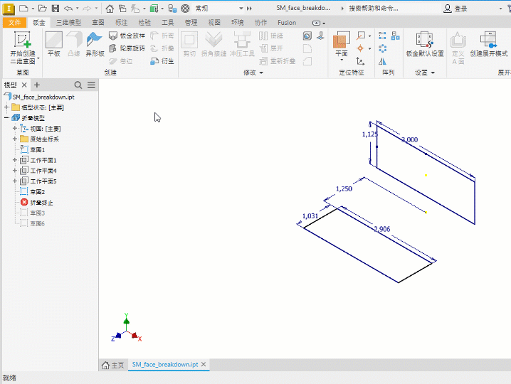

创建钣金平板
为草图截面轮廓添加厚度以创建钣金面。下面说明了如何创建基础特征和单独的实体钣金面。
您创建的第一个特征是基础特征。对于随后创建的钣金面,如果截面轮廓中的一条线与现有的钣金边重合,将自动创建一个折弯。
注: 特定选项与基础特征相关。后续面特征具有其他折弯和边选项,这些选项不适用于基础特征。
  1. 绘制表示要创建的钣金面形状的截面轮廓。
  2. 在功能区上,单击“钣金”选项卡 “创建”面板 “面”。当命令启动时,系统会自动启用输入几何图元选择。
  3. 输入几何图元
    • 如果只有一个闭合截面轮廓可用,系统会自动选择它。
    • 如果有多个闭合截面轮廓,请为钣金面选择一个截面轮廓。
  4. “行为”指定相对于草图平面在何处创建实体几何图元。面上的箭头指示选定的方向。
    • 默认:面厚度方向由软件设置。
    • 翻转:将材料厚度定向到选定截面轮廓的另一侧。
    • 对称:将材料厚度等量偏移到选定截面轮廓的两侧。
  5. 输出
    • 布尔:显示模型中是否存在另一个实体。
      • 求并:新面将成为选定实体的一部分。
      • 新建实体:创建与其他实体分离的新实体。
    • 实体:当存在多个钣金实体时,系统将显示选择器,可让您选择所需的实体。
    • 实体名称:指定所创建实体的名称,接受默认名称或输入名称。
    • 钣金规则:选择要使用的钣金规则或接受默认规则。
  6. 执行以下操作之一:
    • 单击“确定”以创建面并关闭。
    • 如果要创建更多钣金面,请单击 “应用”。

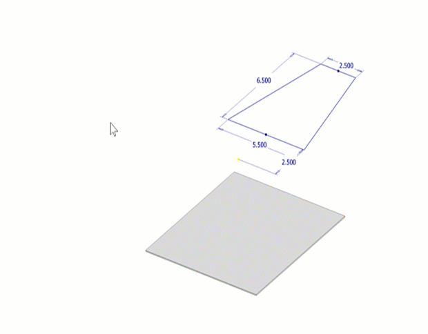

将面添加到现有实体
将面特征添加到现有钣金特征时,“钣金特性”面板会显示其他参数。使用“面”命令时,默认情况下将创建单向折弯。
  3. 输入几何图元
    • 默认:面厚度方向由软件设置。
  5. 输出
    • 布尔: 求并。新面将成为选定实体的一部分。
    • 实体:如果存在多个钣金实体,系统将显示选择器,可让您选择所需的实体。
    • 折弯边:在实体上选择新面要连接的平行边。如果截面轮廓与现有边不重合,或如果截面轮廓中的多条线与现有面重合,请选择一条边。
    • 面延伸:当面轮廓和实体没有重合边时显示。在以下选项之间选择
      • 匹配形状:根据需要沿侧边延伸现有面和/或新面的形状,以满足选定的选项。
      • 均匀:延伸新面的形状以满足选定的选项。
    • 双向折弯:当钣金面平行但不共面时显示。在现有面上单击折弯连接的边。然后,指定用于在钣金面之间创建双向折弯的方法。从以下选项中选择
      • 固定边
      • 全半径
      • 45 度
      • 90 度
    • 翻转固定边:单击以修剪或延伸选定的边,同时匹配的边保持固定。如果未选择,顺序将会反转。
    下图描述了各种输出选项。
  6. 折弯特性
    使用预设默认值初始化。您可以使用您创建的自定义规则或输入值来替代规则。
    • 折弯半径,执行以下操作之一:
      • 接受在激活的钣金样式中指定的默认折弯半径。
      • 输入值,或者从下拉列表中选择“测量”、“显示尺寸”或“列出参数”以输入其他值。
    • 展开规则:指定要应用于折弯的展开规则。
    • 释压形状:指定要使用的折弯释压形状。从以下选项中选择
      • 默认(直形)
      • 水滴形
      • 圆形
      • 直形
      释压形状默认值根据选定的释压形状显示。默认值来自钣金规则,但可以被替代。规则字段包括:
      • 折弯释压宽度
      • 折弯释压深度
      • 最小余量
    • 折弯过渡:指定要在展开模式中显示的折弯几何图元条件。从以下选项中选择
      • 默认(无)
      • 无
      • 交点
      • 直线
      • 圆弧
      • 修剪到折弯
  7. 执行以下操作之一:
    • 单击“确定”以创建面并关闭。
