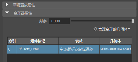

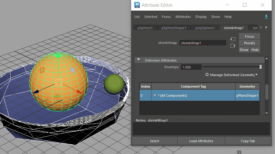

只要将变形器添加到几何体中,“属性编辑器”(Attribute Editor)的“变形器”(Deformer)选项卡中就会显示“变形器属性”(Deformer Attributes)构件,使您可以使用新几何体或衰减来修改或更新变形器。
本主题定义“变形器属性”(Deformer Attributes)构件中的设置,该构件与“属性编辑器”(Attribute Editor)中的“变形”(Deformation)构件不同,后者显示的是附加到形状上的变形器列表。
针对特定变形器打开“变形器属性”(Deformer Attributes)
有关为变形创建衰减效果的信息,请参见创建变形器衰减。
“变形器属性”(Deformer Attributes)部分
在此表上单击鼠标右键以显示用于编辑变形器衰减的选项。请参见本主题中的“‘变形器属性’(Deformer Attributes)快捷菜单”部分。
向现有变形中添加新几何体
使用“管理变形的几何体”(Manage Deformed Geometry)菜单添加或移除作为变形驱动者的选定几何体。
此菜单仅出现在属性编辑器中使用驱动者影响变形的变形器的“变形器属性”(Deformer Attributes)部分。
“组件标记”(Component Tags)属性以表格格式显示:
在“变形器属性”(Deformer Attributes)表中单击鼠标右键以显示一个菜单,其中包含用于添加、编辑或转化变形器衰减效果的选项。
