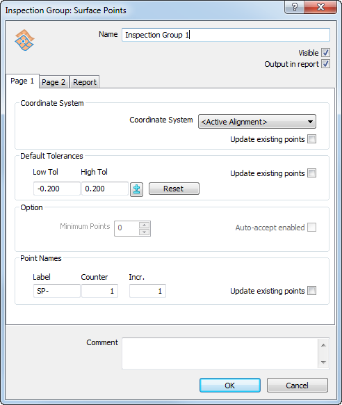

编辑 CNC 曲面组的步骤
使用“检测组:曲面点”对话框可指定 CNC 曲面点组的详细信息。
注: 仅当为 CNC 和在机检测测量设备创建检测时,CNC 曲面组才可用。
若要显示该对话框,请在次序树中双击组的名称。
此对话框包含以下设置:
名称 — 输入项目的名称。该名称在检测次序、报告和信息选项卡中使用,并在参考其他项目中的项目时使用。
可见 — 选中此复选框可在 CAD 查看中显示项目。
报告中输出 — 选中此复选框可将项目包含在报告中。
坐标系 — 选择要相对于其报告项目测量值的对齐定位。
若要在检测过程中指定对齐定位,请选择“<激活对齐定位>”。然后,您可以从“激活对齐定位”列表中选择对齐定位,或通过向检测次序添加激活对齐定位项目来选择对齐定位。
更新当前点 — 选中此复选框可将已选坐标系应用到已在组中的项目。
默认公差 — 输入自名义曲面的最大距离,在此距离内,点在公差范围内。选中“更新当前点”复选框,将值应用于组中已有的点。
选择“重设”可恢复为在“测量参数”对话框中指定的默认值。
点名称 — 在“标签”、“计数器”和“增量”中输入值以控制添加到组的点的命名。选中“更新当前点”复选框,将规则应用于组中已有的点。
