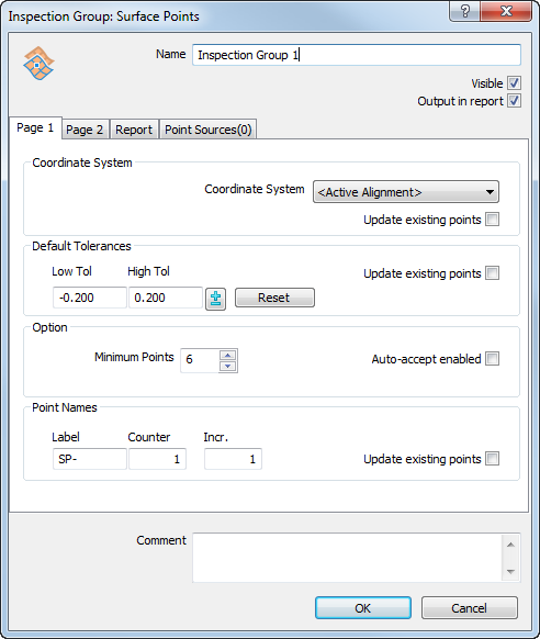

使用“检测组:曲面点”对话框可以指定实时曲面组的详细信息。

若要显示该对话框,请在次序树中双击组的名称。
此对话框包含以下设置:
名称 — 输入项目的名称。该名称在检测次序、报告和信息选项卡中使用,并在参考其他项目中的项目时使用。
可见 — 选中此复选框可在 CAD 查看中显示项目。
报告中输出 — 选中此复选框可将项目包含在报告中。
坐标系 — 选择要相对于其报告项目测量值的对齐定位。
若要在检测过程中指定对齐定位,请选择“<激活对齐定位>”。然后,您可以从“激活对齐定位”列表中选择对齐定位,或通过向检测次序添加激活对齐定位项目来选择对齐定位。
更新当前点 — 选中此复选框可将已选坐标系应用到已在组中的项目。
默认公差 — 输入自名义曲面的最大距离,在此距离内,点在公差范围内。选中“更新当前点”复选框,将值应用于组中已有的点。
选择“重设”可恢复为在“测量参数”对话框中指定的默认值。
选项 — 输入测量特征所需的“最少点”。该组被视为未测量,直到至少探测了指定的点数。选择“自动接受启用”可在探测了指定点数后立即保存点。为组指定检测路径时,此设置不可用。
点名称 — 在“标签”、“计数器”和“增量”中输入值以控制添加到组的点的命名。选中“更新当前点”复选框,将规则应用于组中已有的点。
选中“更新当前点”复选框将更改应用到当前点。例如:

输入:
报告 — 选择此选项卡可指定报告中检测组的布局设置:选择:
点资源 — 选择此选项卡可将其他项目中的测量点用作该组的检测点。若要指定要使用的点,请从“可用资源”列表中选择包含点的项目,然后单击 。选定的资源项目数将显示在选项卡名称旁边。
单击“确定”保存更改并关闭对话框。
