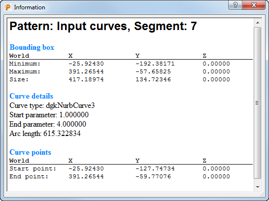

- 属性 - 这将显示 Bézier 曲线的范围、类型和关键点。
参考线 - 显示参考线的名称,在本例中为 Input curves。
段 - 显示此段的属性,在本例中为第 7 段。
