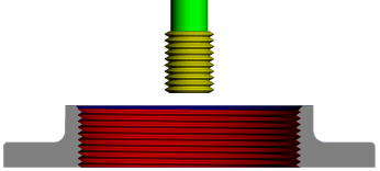

“螺纹铣”是一个类似于反向螺旋的循环,但改进了用于创建螺纹的切入切出。
默认情况下,铣削方向为“向上”时,刀具:
- 下切到略低于螺纹深度的位置。
- 在垂直于孔轴的平面中直线切入,随后根据螺纹节距螺旋切入。
- 通过 360
螺旋移动切削螺纹,按节距向上移动。
- 切出与切入反向。
- 退刀到安全 Z 高度。
铣削方向为“向下”时:
- 切入在所选开始高度开始。
- 通过 360
螺旋移动切削螺纹,按节距向下移动。
注: 您可以在螺纹孔中创建螺纹铣刀具路径。
