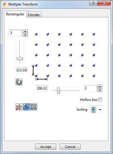

“刀具路径变换”选项卡包含以下各项:

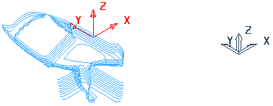

变换方向由在“信息”工具栏中设置的主工作平面 、
或
确定。
有两个选项卡:
将下图:
转换为下图:
其中 是世界坐标系,
是工作平面轴。
将下图:
转换为下图:
其中 是世界坐标系,
是工作平面轴。

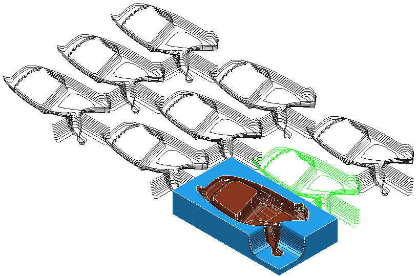

例如,在名为 CZ 的等高刀具路径上创建多重变换。
选择“刀具路径变换”选项卡 >“刀具路径变换选项”面板 >“附加刀具路径”以新建 1 条刀具路径:

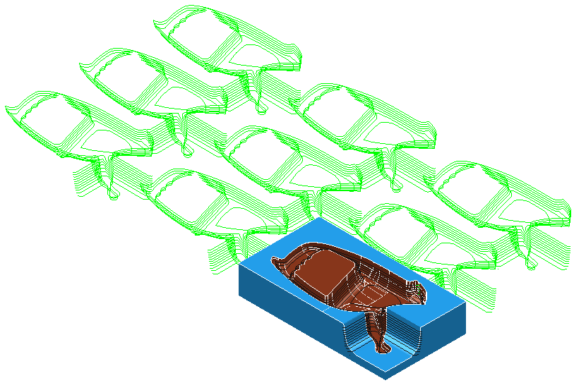

取消选择“刀具路径变换”选项卡 >“刀具路径变换选项”面板 >“附加刀具路径”以新建 8 条刀具路径:
如果选择“刀具路径组顺序”和“换刀顺序”,则刀具路径在刀具路径组中将按刀具使用情况排序。
