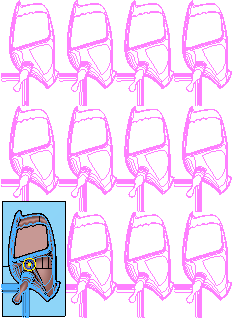

此刀具路径变换包含 3 行 4 列:
将下图:
转换为下图:
此刀具路径变换包含 3 行 4 列:
将下图:
转换为下图:
