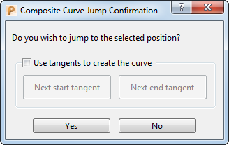

“复合曲线跳跃确认”对话框
在创建复合曲线时,PowerMill 在到达几何形体中的间隙时会停止。单击要连接的曲线。
单击橙色曲线以显示“复合曲线跳跃确认”对话框。
此对话框包含以下几项:
有关详细信息,请参见通过“多间隙”线框几何形体创建复合曲线
如果您是通过选择曲面来创建复合曲线,而非使用现有曲线,并且要桥接间隙,“复合曲线跳跃确认”对话框将包含一个额外的域。

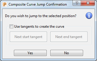

“使用切线创建曲线”处于取消选择状态:
- 显示此图标时,表示复合曲线继续作为镶嵌曲线。将光标悬停在 上方以显示更多信息。

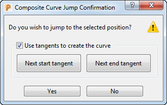

“使用切线创建曲线”处于已选状态:
- 显示此图标时,表示复合曲线不再是镶嵌曲线。将光标悬停在 上方以显示更多信息。
注: 如果您通过选择曲面或提取自曲面的曲线创建复合曲线,则所得到的复合曲线是镶嵌参考线。
