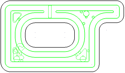

样式 - 选择平行、偏移或 Vortex 旋风铣样式,以在每个粗加工层上切除包含在轮廓内的材料。
